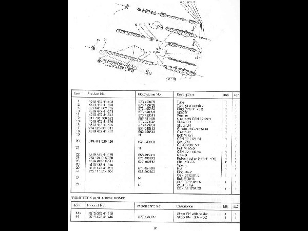

Co si pamatuji z praxe, tak některé velmi ranné vidlice tyto ségrovky opravdu mají a jestli se nepletu, ještě tu možná nějakou použitou mam (ale nedám ). Co si ještě pamatuji, tak se to montovalo spíše do vidlic pro ČZ a to pod číslem dílu 472 41 487 (později se gufery montovala bez kroužku a to horní hranou k okraji kluzáku tj. přes drážku).
Položka 18 tu:
Mj. je to celkem obyčejná ségrovka, jenom má ta ouška nižší.
P. S.: Ségrovka co máš na druhé fotce je speciálně vyráběná pro motocykly a není tedy dle normy (je nižší než normální, to je její hlavní deviza).
