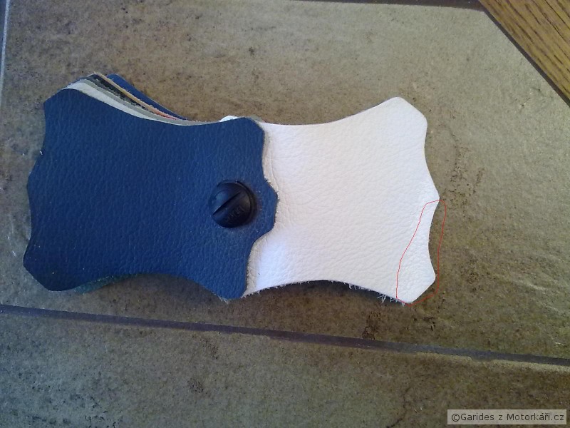

Odkaz na barvy na kůži,barva drží a je i po zaschnutí elastická vyzkoušel jsem na kousku kůže a mohu doporučit
http://www.knorrpran...-52;E2-203;E3-203207

Já to koupil v Plzni náhodou jsem na to narazil jinak je to koupeno viz.
odkaz .Na přiloženém fotu je červeně označená aplikace barvy,drží je pružná a tudíž
nepraská.Chystám se na svojí kombinéze opravit místa kde barva po čištění žlutých much
trochu ubyla.
