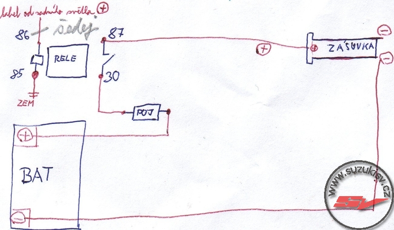

Koupil jsem USB zásuvku vodotěsnou 12V. Je podsvícená LED diodou.
Chtěl jsem ji napojit přímo na baterii, ale to je blbost. Zásuvka by pořád svítila. Chci to zapojit, tak, že bude fungovat, až když otočím klíčkem. Můžete mi poradit, jak přesně zapojit? Nechci variantu s vypínačem.

17.5.2016 v 22:05 | Nahoru | #1
Z baterky přes pojistku na kontakty relátka (které dodáš). Cívku relé můžeš připojit třeba na obrysovku (světlo), nebo cokoliv co ti funguje po otočení klíčku.

17.5.2016 v 22:07 | Nahoru | #2
Tak nějak

17.5.2016 v 22:18 | Nahoru | #3
Na rele bych se vklidu vykaslal , vytahni si + co je za klickem a pouzij. Ta pulampera te nezabije a pojistky to unesou.

18.5.2016 v 00:01 | Nahoru | #17
Tea108> No nějakej náčrtek jsem našel na netu, takže asi nějak takhle.
http://www.suzukisv...mp;g2_serialNumber=4
Edit: tady je ještě jeden s přerušeným -.
http://www.bmwgs.cz/...2013/03/tdmreleo.jpg

18.5.2016 v 08:08 | Nahoru | #24
Najdi si schéma elektriky ke svojí moto, ve schématu najdi drát, který vede od kladného pólu baterky ke spínačce (obvykle červený, zpravidla by měl jít ještě přes pojistku) a ten by měla spínačka v zapnutém stavu spojovat s dalším drátem. U Suzuki je obvykle oranžový, tak nevím jak to bude u Yamahy, ale je to prostě ten drát, který potřebuješ - na který napojíš (+) pól toho měniče, druhý pól jen uzemníš někde na kostru. Pak by ti to mělo fungovat jen při otočení klíčem. Nejsem elektrikář, ale nějakou praxi už v tom trošku mám, takže za neodbornost se omlouvám.
