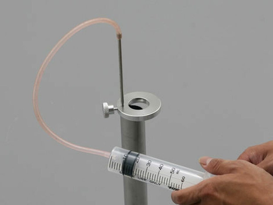

Vilin> je to pomerne ustaleny postup ... meri se to od horni hrany trubky po hladinu... idelani je pripravek z velke injekcni strikacky... nastavis vysku hladiny a odsajes to co je navic... samo, je potreba mit vidlici "odvzdusenou" a meri se bez pruziny, plne stlaceny stav ...
jinak tato vyska hladiny je doporucena hodnota... je to neco jako jsou "klikatka" na vidlici, tzn muzes si vysku hladiny nastavit podle svych preferenci - vyssi hladina, pruzina ke konci zdvihu vic "ztvrdne" ... naopak, pokud ti prijde, ze vidlice ke konci zdvihu prilis tuhne a radeji bys vyuzival vic zdvihu, tak se zase hladina dava nizsi... ale to uz chce aby clovek vedel co dela a treba mel nejdriv spravne vybrane pruziny na svoji hmotnost a styl jizdy...
