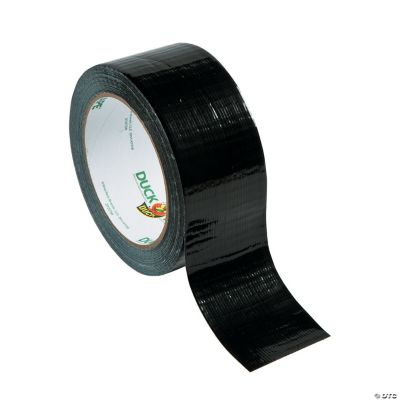

Vejfuky mam predelany na akrapy a tam to bud utahnu a uklepe se ta M6 na kterejch to visi a kdyz to neutahnu moc tak se to povoli, vyber si.
Kdyby natom nebylo tak pekny blbnuti tak uz to davno slo do sveta.
A kdyz neni zbyti tak....
