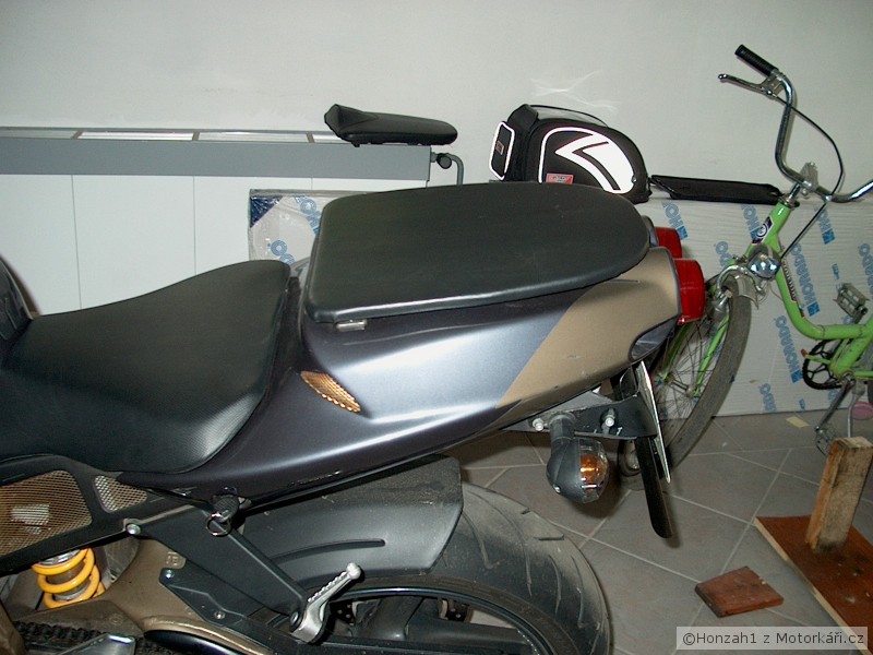

25.2.2011 v 21:51 | Nahoru | #19
Calif> co máš na mysli "..z novýho typu na starej" ? Já mám Touno 1000 ročník 2003, což je stejný model jako měl Scandal. Přesto jsem se rozhodl provést drobné úpravy, aby mi to lépe
pasovalo. Přidávám tam levou vzpěru, tu pravou, která tam byla už od Scandala, předělávám, protože mi trochu kolidovala s blinkrem. Až to bude hotové, tak sem dám obrázky.
Vypadá to ale docela dobře.

To, co je na tom nesprávném obrázku, je jakási náhradní zadní sedačka, kterou jsem vyrobil z překližky potažené koženkou jakožto nosič pod zavazadlo. Výhoda je v tom, že je plochá a tak to na ní lépe drží. Posléze na to upevňuji tankvak z Lidlu a vypadá to taky docela dobře.
1 reakcí na tento příspěvek Jak je to u Tuona s zadním nosičem a kufrem

Tak jsem ten nosič dodělal. Tady je pár obrázků:
