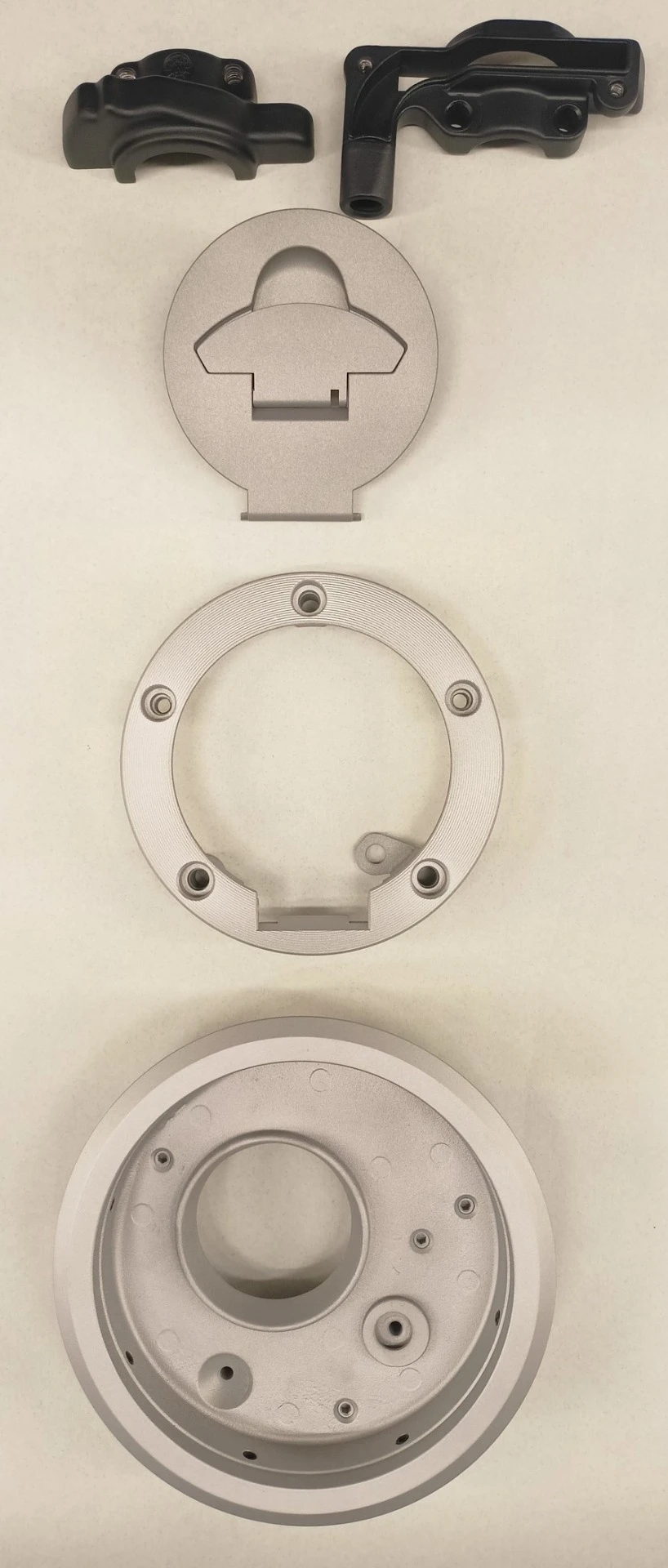

16.3.2026 v 12:27 | Nahoru | #7
Cerakote si myslím, že půjde. Jen příprava povrchu je taková, že podklad se velejemně otryskává. Tzn. že to bude funkční, odolný, barevný ale už to nebude tak hladký jako eloxovanej povrch.
E: obrázek víčka
E2: myslím, že se dělá i serie bkterou není nutný "vypalovat".
mi to dělali tady
dělá to i knebl
