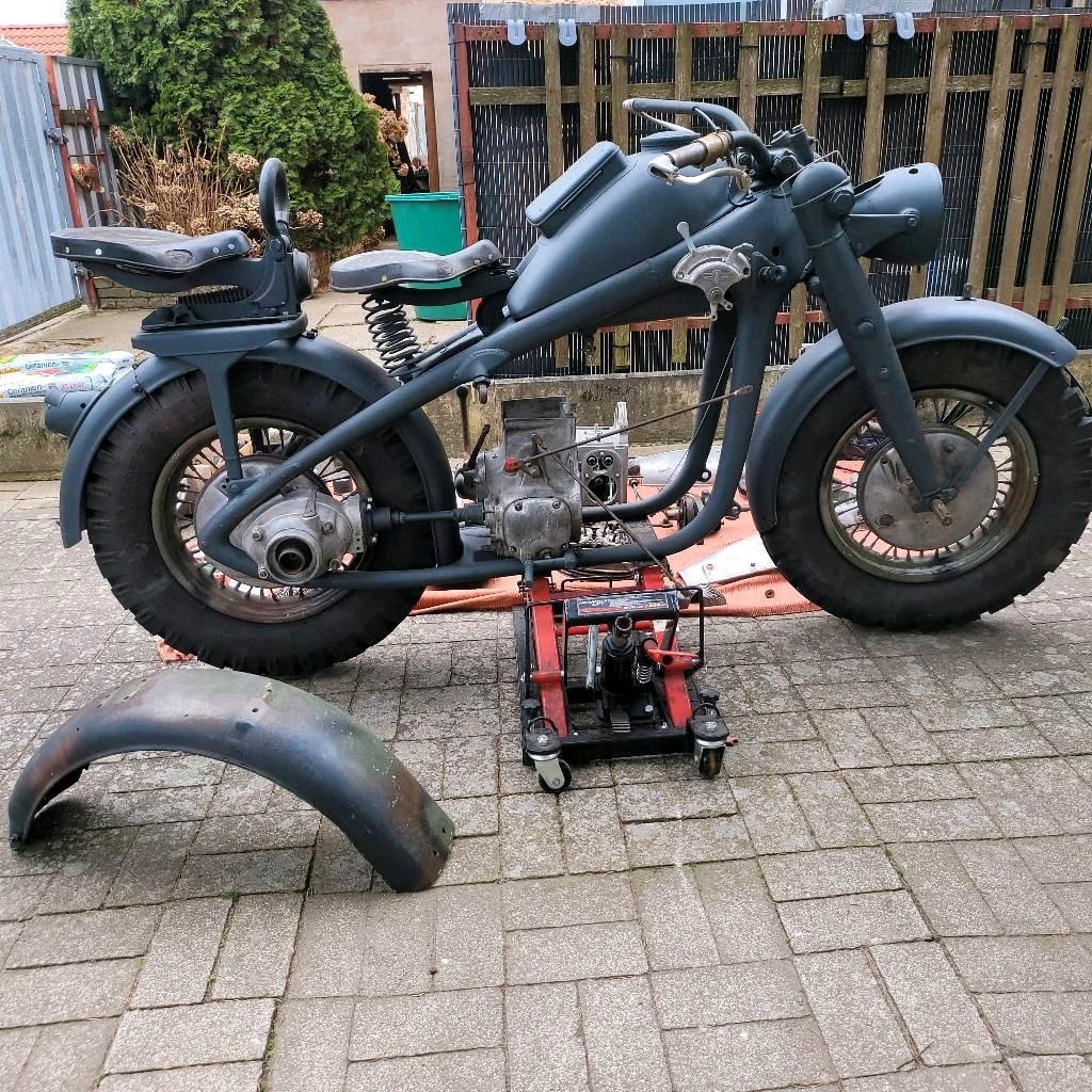

Ja mam cca 8 let tohle, pojízdný , 500kg zátěž a jsou na tuhle váhu koupeny i kolečka , aby se to nerozpadlo při pojezdu. Skrz rám uchycení, 3 sady trnu podle typu moto. Akorat to nestálo 2500.- …ale zase nemusím nic podkládat nebo se bát jestli moto spadne

mám tento, před pár lety stál litr bez těch koleček, měl jsme na něm opakovaně afriku, když jsem dělal tlumiče, maxisskůtra i kývačku, te%ď entéčko...
