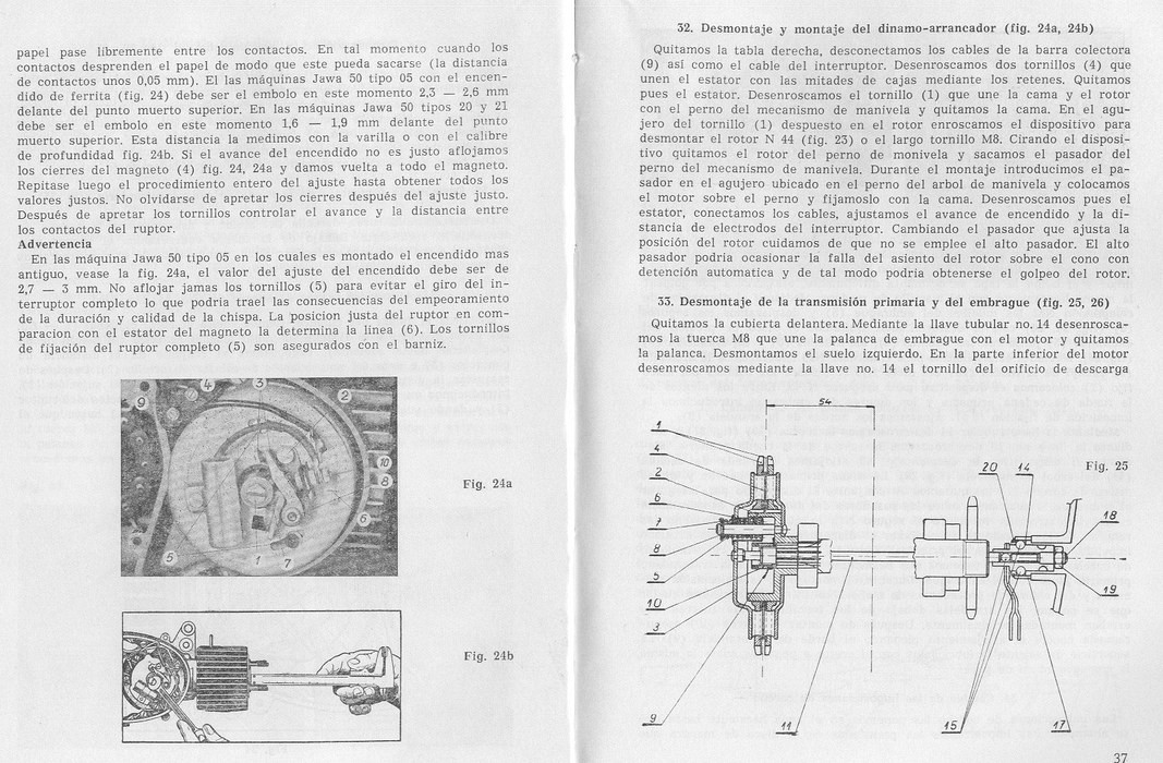

Další verze (s měřením v ose svíčky) a přitom to není skutečný předstih zážehu, ale okamžik, kdy jde vysunout cigaretový papírek ze sevření kontaktů ( snad a asi 0,05mm)

Popsaný postup je u spousty pekáčů neaplikovatelný, protože povolením šroubků na statoru se stator celý posune někam bokem, místo aby s ním šlo jenom pootočit.
Osvědčilo se mně doladit to jenom odtrhem a zkusit, jak to jede.
Pro skutečný předstih zážehu platí následující:
Pro výkon v maximálních otáčkách nastavit předstih 18°až 20°, tj. 1,35-1,65 mm v ose válce
Pro ty, kdo jezdí padesátkou na trojku, dát předstih 22° až 24°, tj. 2,0-2,3 mm v ose válce

FJRPEPA píše: 1100Virago> To je potom těžké, když to píší pokaždé jinak. Jsem línej to otáčet
Umí někdo španělsky?
Vypadá to, že 2,3-2,6 je pro model 05, pro 20 a 21 je to 1,6-1,9. Ale ty hodnoty budou trochu jiné pro měření okamžiku rozepnutí cigaretovým papírkem a pro žárovkovou zkoušečku. Ta je přesnější a rozepnutí ukáže dřív. A samozřejmě záleží jestli se měří v ose válce, nebo v ose svíčky pod náklonem - to hodnoty zvětší.
Každopádně se tomu ne nadarmo přezdívalo "slovenská pomsta". V každé příručce jiná čísla
Naposledy editováno 21.04.2022 11:04:34

1100Virago> Jo, to jak jsem sem kopíroval tak to je na 05 nemám na sešítku ten vrchní list a myslel jsem si, že to je na 20
