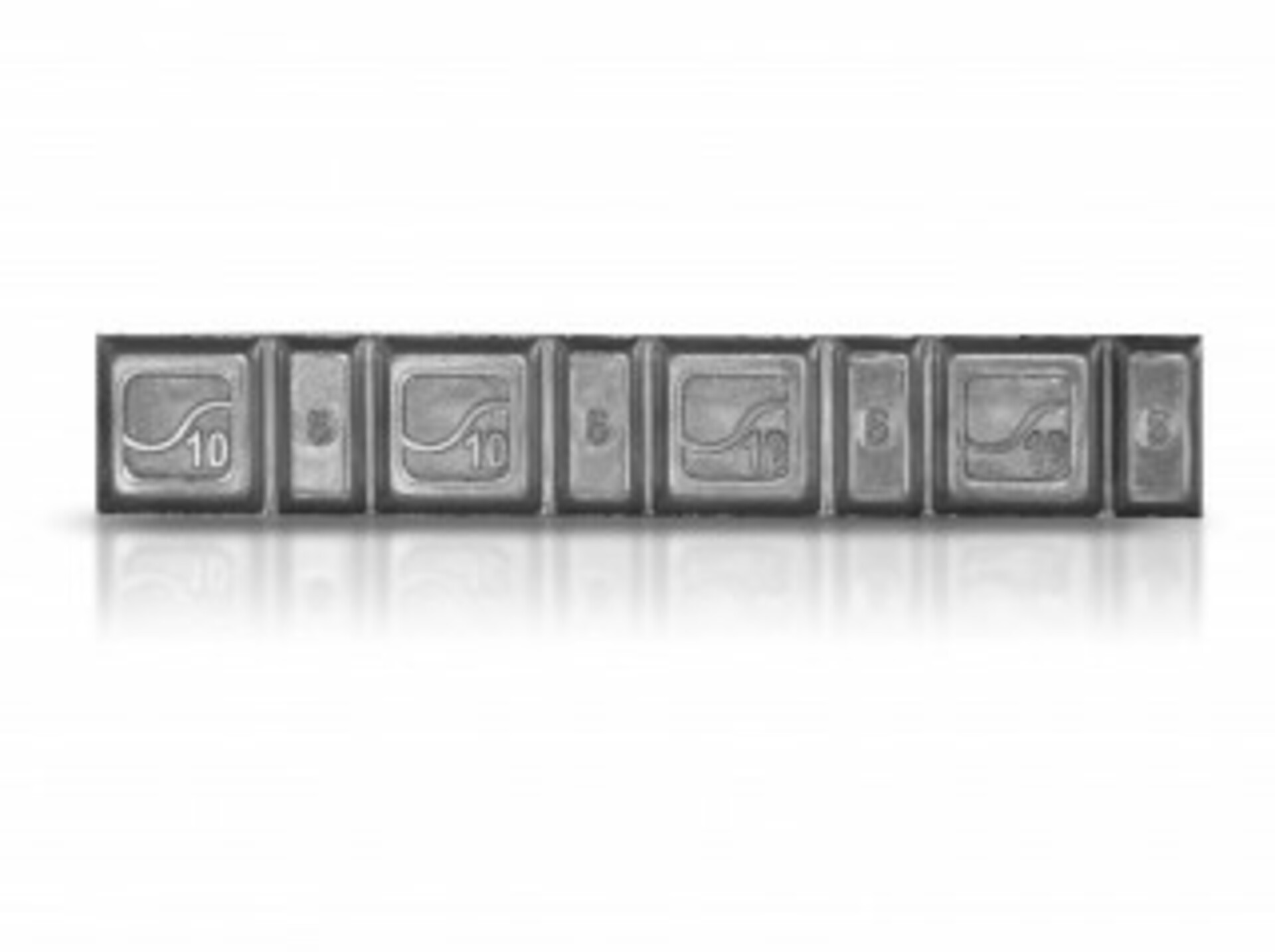

Olaa.
Jaka zavazicka na kolech pouzivate vy,nebo vasi servismani. Cestovni moto s hlinikovym rafkem.
Z fabriky bylo minimum zavazi a jen a pouze nasazenych na stredovem nalitku.Po vymene Pneu mi pneuservis nandal zavazi jak na auto.Tedy nalepovaci na vodorovnou plosku rafku, a ne prave malo. A jeste to nad 110kmh haze jak svina.
Chapu ze fabrika ma jine moznosti.Ale zavazicka jen na stedu a tedy uplne ciste plosky rafku mi vyhovovaly.Jak na pohled tak na cisteni.
Takze jak je to u vas?

Jinak tedy ja lepim zavazi ktery je delany na moto, ma to vyhodu ze to je "na dylku" , klasicky samolepici zavazi jde pouzit taky, ale ta hrana je vetsinou kratsi nez zavazi a nevypada to dobre. ALe ucel to plni.
JInak jestli si to nechal vyvazit v klasickym pneuservisu tak je klidne mozny ze ti to vyvazili dynamicky. Uz jsem videl sisaty kolo, dynamicky vyvazeny do roviny, svete div se skakalo to porad , akorat na tom bylo asi pul kila zavazi
