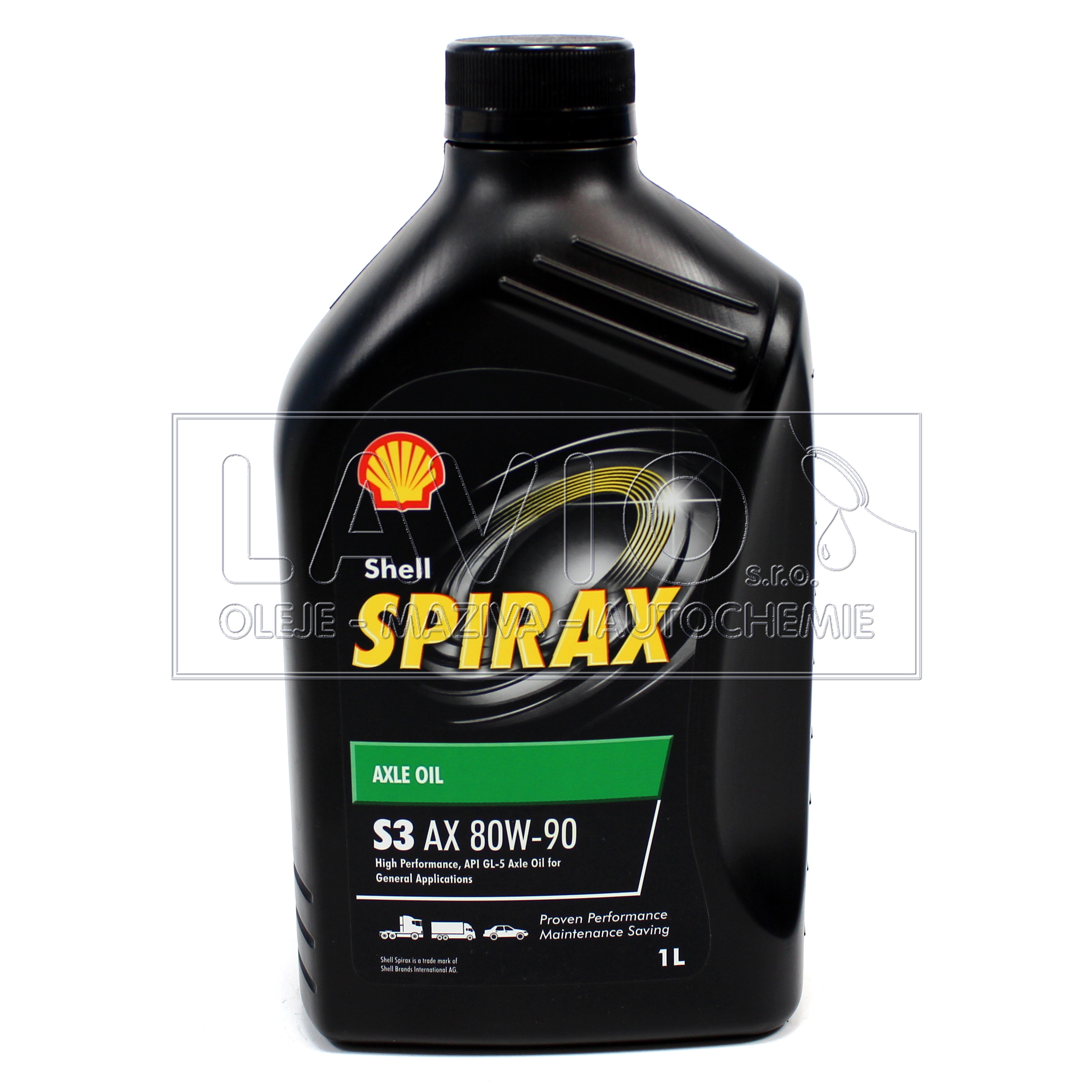

karol600> Teď mi dělali servis v DMotu a nacpali tam:
- motor - ENI i-ride racing 10W60
- převodovka - Rotra bike synth 75W90
- kardan - Shell Spirax A 80W90
Tak doufám, že je to OK.

karol600> odkud je ta informace o MOS2? Já dle manuálu koukal že tam mám dávat AGIP Gear do kardanu. V manuálu Brevy je dokonce Agip Truck.
Já tam mám 30 000 na Spiraxu a teď nevím, jestli nemít strach ho tam zase dát
Nebo ty dnešní API GL-5 oleje jsou takový shit, že potřebují ještě přidávat i molyku?
Jinak tam co kupuju doporučují jako náhradu za MG/S toto: https://www.ik-oil....S-85W-90-1L-d678.htm

kubacech> Tak a teraz si ma dostal! Za boha neviem nájsť kde som sa dostal k informácii, že tie prísady o ktorých sa v špecifikácii píše sú práve Molyko(MOS2).Práve preto je ten olej nevhodný do diferenciálov z obmedzenou svornosťou. Teória je jasná, rozvodovka na MG je extrémne namáhaná na tlak v ozubeniach,preto keď olej to už nedá, ostane medzi zubami ešte suchý ale super klzný disulfit. Tento olej od ENI som nevidel na živo,ale ak ho niekto má nový v origo balení a rozhrká ho vo fľaši tak musí byť antracitovo sfarbený a nepriehľadný.To je jasný dôkaz prítomnosti MOS2. Ak to tak nieje, tak kecám a vôbec ma neberte vážne.
