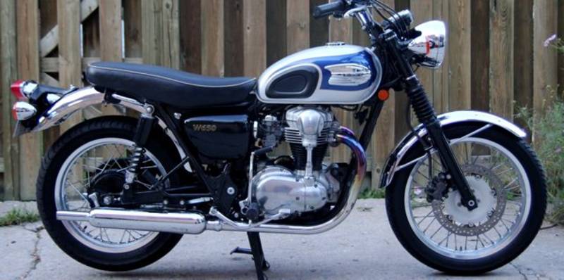

Motor W800, nebo W650 s nakopávačkou bych tam dal každopádně. Sice to nebude mít dvoupáku a start vlevo, ale tvar karteru, válců a hlavně královna tam budou pasovat. A mně osobně lépe vyhovuje nakopávačka vpravo:
Zdrojový odkaz - jinde jsem snímek tohoto motoru nenašel. A držel bych se co nejvíce předlohy původní 500OHC, jen samozřejmě vychytat všechny nectnosti (hlavně nízkou tuhost), i za cenu jiného provedení rámu. Zadek bych ale ponechal na způsob "hardtailu" s kluzáky, po vzoru péráku. Kyvka by se k těm podsedlovým kastlíkům moc nehodila.
