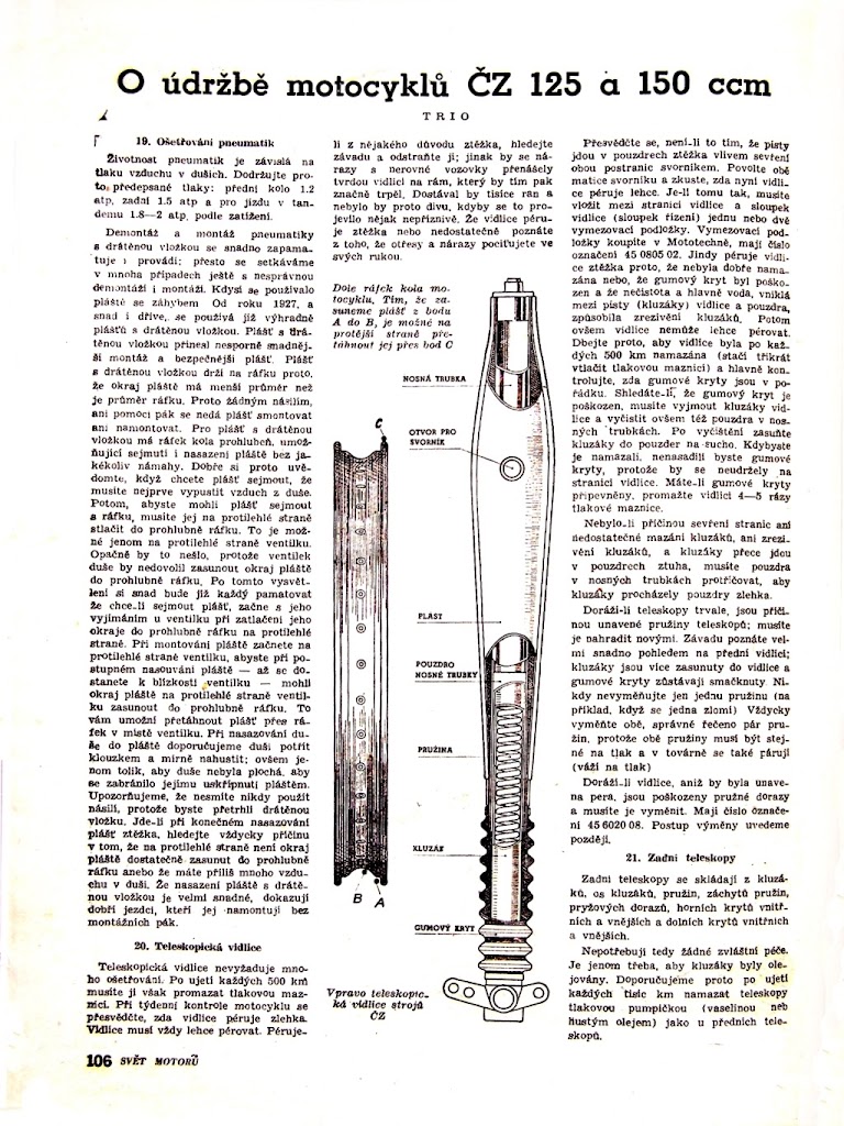

Nemáš třeba nějakej bordel v drážkách v ráfku? Kus ochrané gumy na špice nebo něco podobného?
Jinak jsem našel dobovej návod jak nazouvat kola, on si člověk myslí že ví všechno a takovéto návody ho příjemně vyvedou z omylu
Plná velikost
