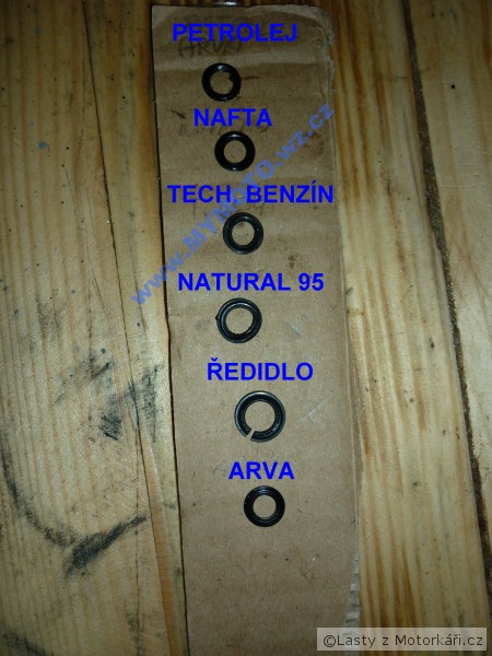

Spousta dohadů mě přivedla k myšlence vyzkoušet jak budou o-kroužky z řetězu DID reagovat na různé kapaliny. Rozřezal sem tedy starý řetěz z nějakého Horneta nebo CBR600F. Část sem ho i roznýtoval, abych dostal samotné kroužky. 15.1.2011 jsem je namočil do petroleje, arvy, ředidla, tech. benzinu, naturalu 95 a nafty. 21.1.2011 jsem je vyndal. Kousky řetězu které byly též namočené jsem porovnal. Přišlo mě že nejčistší byl z ředidla. Ovšem kroužek z ředidla zvětšil svůj průměr a z N95 taky. Přišlo mě že tech. benzin kroužku taky moc neprospěl. Ostatní se zdály být v poho. Po vyfoukání kroužků vzduchem sem na ně zatlačil nožem. Všechny vydržely až na kroužek z ředidla. Čistící spreje jsem neporovnával a rozhodně vás týmto tématem nechci nějak poučovat apod. Já se ovšem budu držet ověřeného petroleje (ostatně jak je uvedeno i v uživatelském manuálu).

jen technická,žádné rejpání....to ředidlo bylo syntetika,nitro,aceton,toluen???nebo něco jiného??

KKKTTTMMM> Syntetika. Zapomel sem to napsat.
Jinak ja volim petrolej a neprijde me ze by se zkratila zivotnost. Sprejem me to prislo dost zdlouhave. Jinak mazu Cstrol a cistic mam doma taky (nekde).

podobnej test jsem zkusil z cisticem brzd, kterym odjakziva cistim retezy a krouzkum se nic nestalo, takze vesele cistim dal Brake cleanerem
